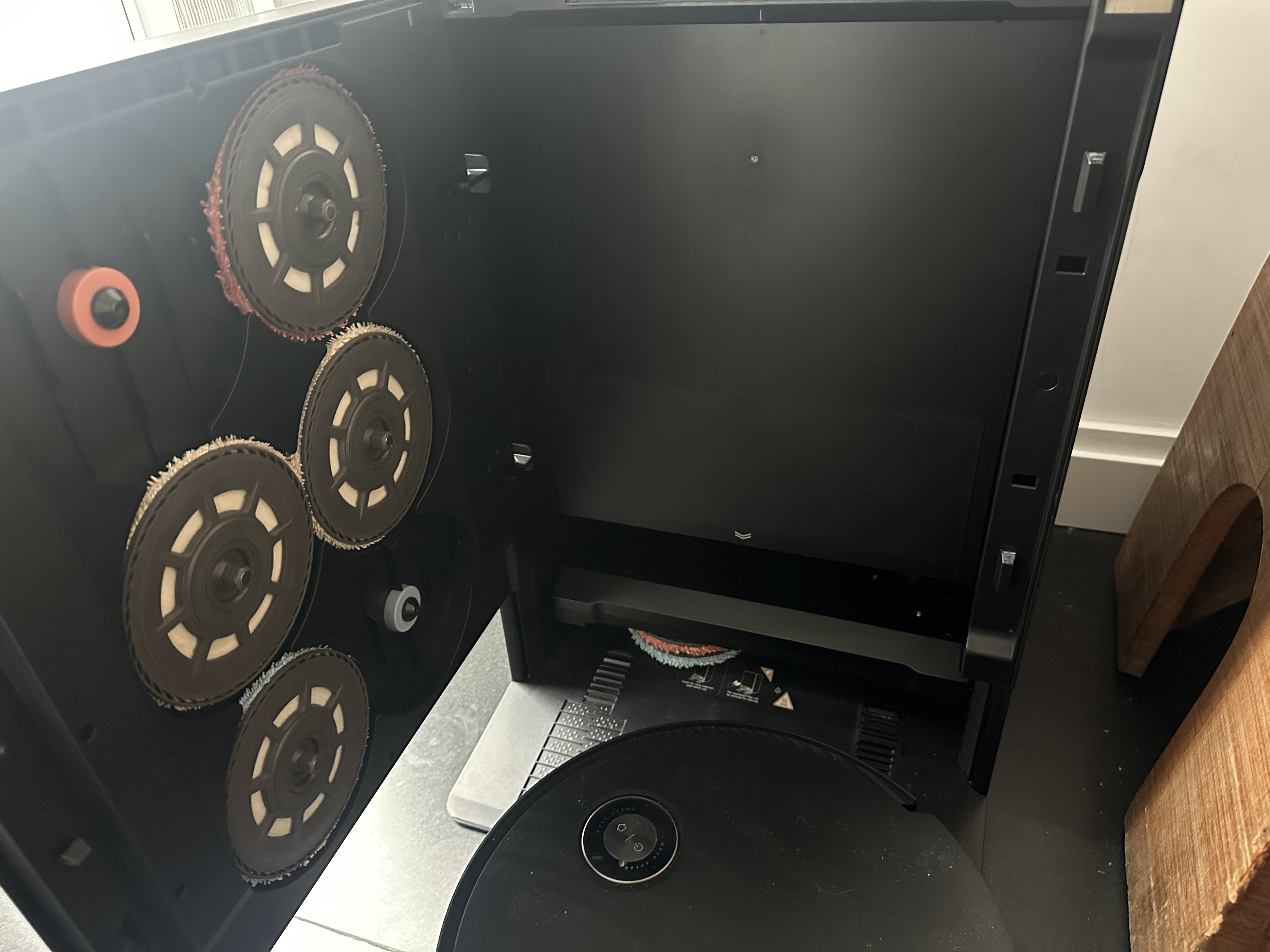

Buongiorno ho il Mobius 60, il cartello porta mocio nella base si blocca e anche staccando la corrente non si riposiziona e non permette al robot di entrare e ricaricarsi. Nel manuale non c’e’ indicazione di come poter intervenire
Buongiorno,
Può provare a resettare il supporto di trasporto del mop seguendo questi passaggi:
Impostazioni —— Altre funzioni —— Manutenzione del dispositivo —— Ripristino del supporto di trasporto del mop
Se il robot non si accende o se non è comunque possibile effettuare il ripristino, potrebbe essere necessario contattare il nostro team di assistenza post-vendita per cercare ulteriore aiuto.
