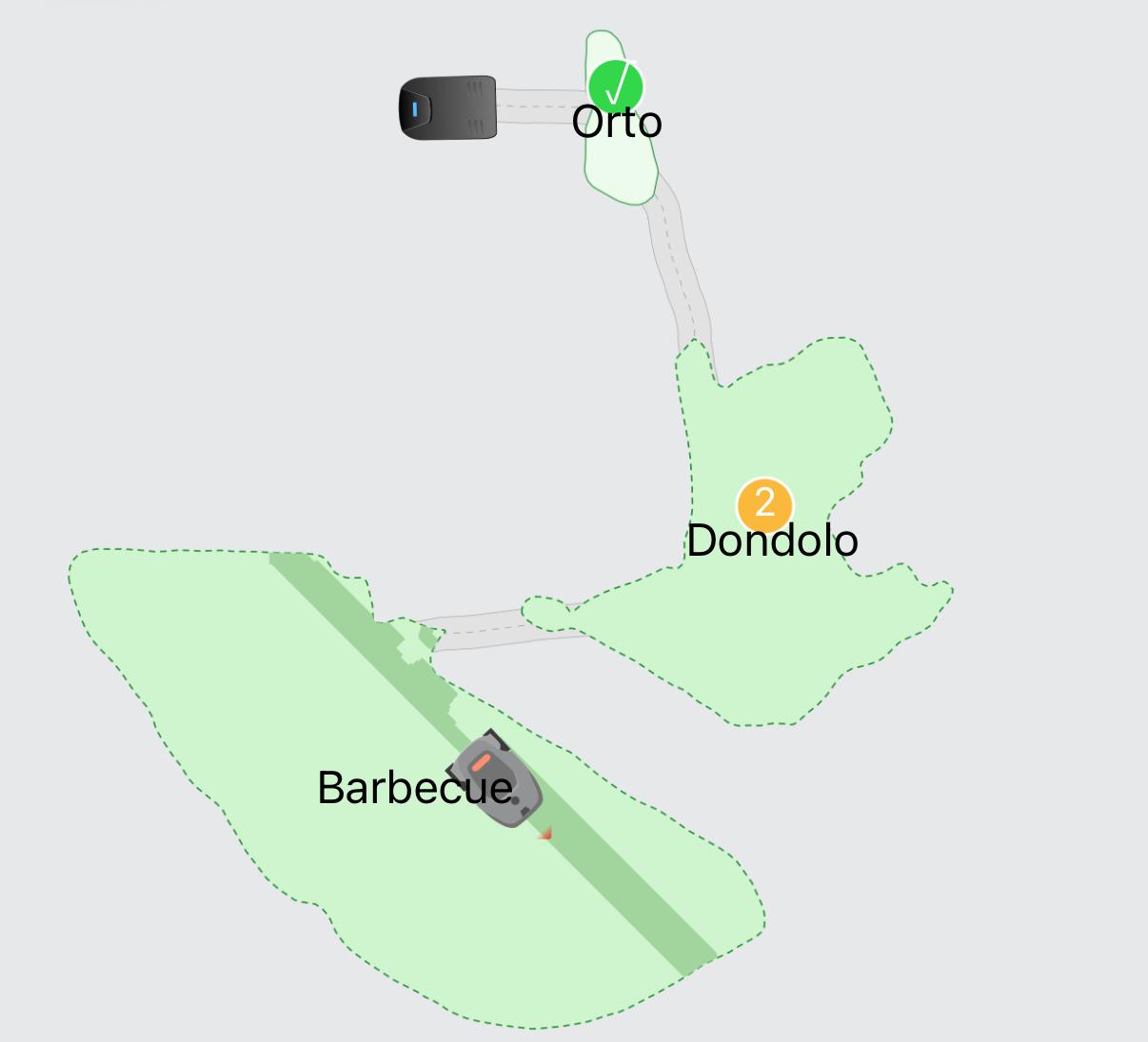

Hi
Many times, when I tell it to work on all zones, it skips one zone and marks it in yellow in the app.
If, once the job is finished, I tell it to work on the skipped zone, it completes it without any issues.
How can I avoid this problem?
Thanks

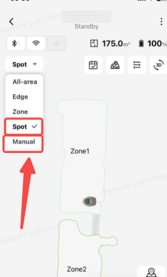

Salut,
Veuillez vérifier si la hauteur de l'herbe dans les zones non tondues dépasse la hauteur de détection des obstacles : le robot pourrait confondre l'herbe avec un obstacle et l'éviter.
Le robot a de la difficulté à tondre l'herbe de plus de 12 cm de hauteur. Nous vous recommandons d'utiliser d'abord une tondeuse classique pour réduire la hauteur de l'herbe dans ces zones avant d'utiliser la tondeuse MOVA pour l'entretien.
Pour les zones non tondues, vous pouvez utiliser la fonction « Tonte localisée » ou le mode « Manuel » pour une tonte ciblée.
Comme le montre la figure
