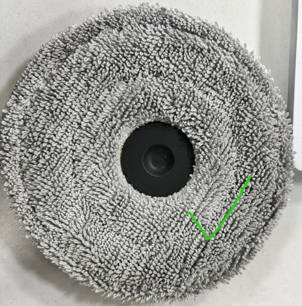

Goedemorgen,
Is het mogelijk om een kleine of andere overlap in te stellen bij het omdraaien aan het einde van een baan tijdens het dweilen.
Nu blijft er een strookje van 2cm tussen de gedweilde banen vrij dat niet nat is. Met de terugkerende baan
Goedemorgen,
Op basis van uw beschrijving kan deze situatie veroorzaakt worden doordat de dweil niet correct in het midden van de dweilhouder is uitgelijnd, waardoor er bij het dweilen een opening ontstaat.
We raden aan om de doek van de doekplaat te verwijderen en opnieuw vast te plakken, waarbij u ervoor zorgt dat deze in het midden is uitgelijnd en niet scheef zit. Dit kan effectief helpen om het probleem van onbehandelde stroken te voorkomen.
