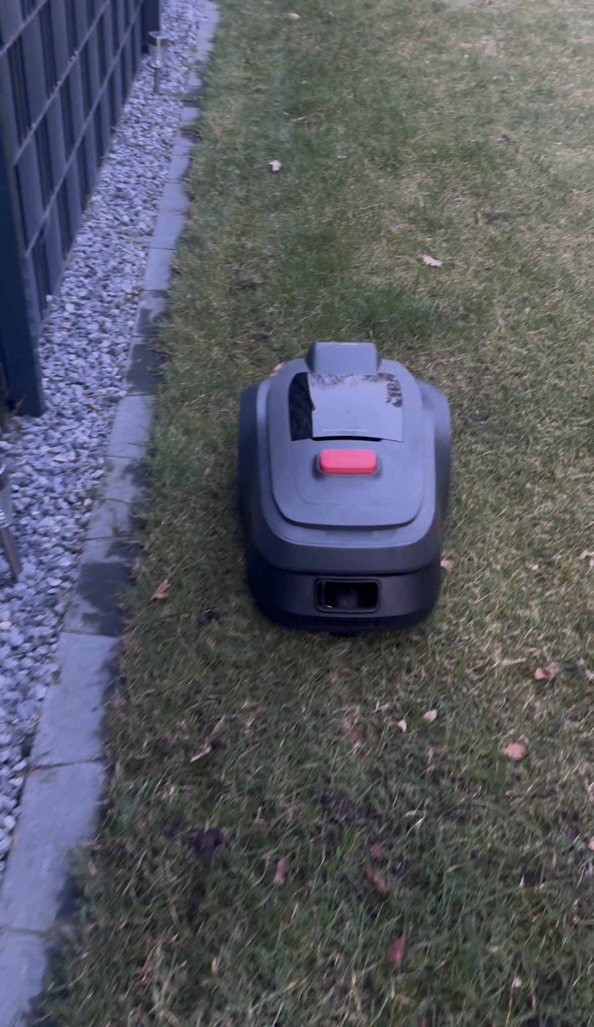

Hallo, ich komme nicht an meine mähkanten ran obwohl sie bündig mit dem rasen sind. Können sie helfen ?
Bitte öffnen Sie in der App die Geräteeinstellung. Unter den „Mähpräferenzen“ finden Sie den Schalter für den automatischen Kantenmodus. Standardmäßig ist dieser eingeschaltet. Wenn dieser Modus aktiviert ist, führt der Roboter nach dem vollständigen Mähen oder Zonenmähen automatisch einen Kantenschnitt durch.
Wenn es keinen Höhenunterschied zwischen dem Rasenrand und dem Boden gibt, können Sie außerdem die Linien-Fahrkarte-Methode („Line Riding Mapping“) verwenden, um einen sauberen Schnitt zu gewährleisten.
Der Vorgang für die Linien-Fahrkarte entspricht dem Hinzufügen einer neuen Zone:
1. Stellen Sie sicher, dass Ihr Smartphone per Bluetooth mit dem Roboter verbunden ist. Steuern Sie den Roboter manuell in den Bereich, den Sie erweitern möchten, und tippen Sie in der App auf „Startpunkt festlegen“. Steuern Sie den Roboter anschließend entlang der gewünschten Kante. Die Umrisse der neuen Fläche werden in der App in Echtzeit angezeigt.
2. Wenn der Roboter wieder in die Nähe des festgelegten Startpunktes zurückkehrt, tippen Sie in der App auf „Umriss schließen“, um die Erweiterung abzuschließen.
Hinweis: Beim Erweitern eines bestehenden Bereichs muss die neue Fläche sich mit der ursprünglichen Fläche überlappen. Nach dem Schließen des Umrisses werden beide Bereiche automatisch zusammengeführt.
Zusätzlich können Sie den manuellen Mähmodus verwenden, um die Rasenkanten gezielt nachzuarbeiten.
