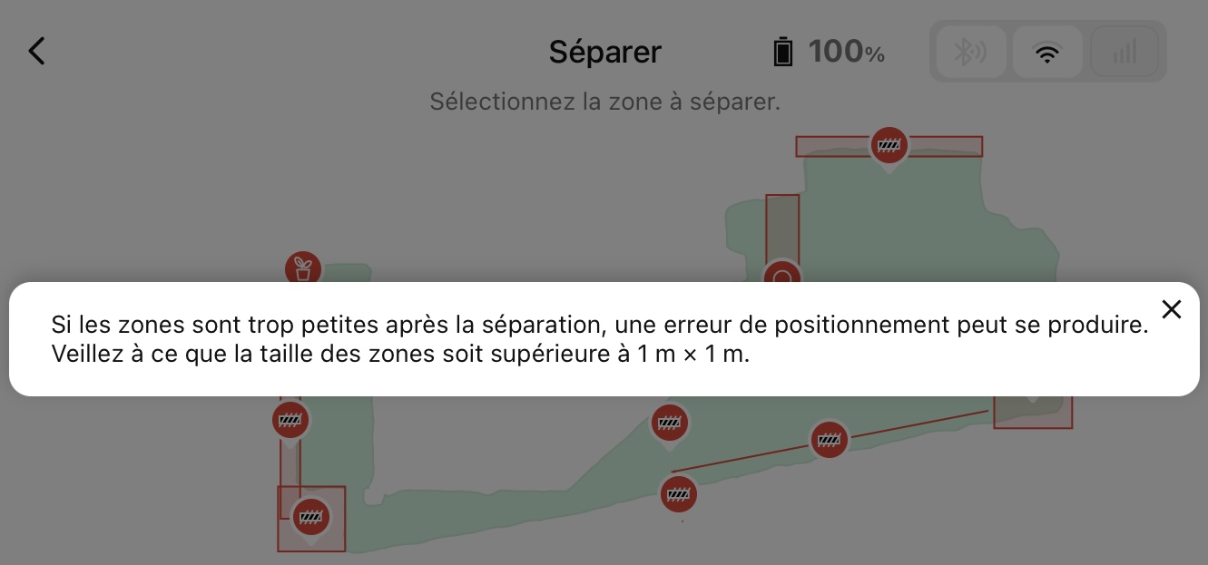

Bonjour, je rencontre le même problème : l’application me dit que soit la zone obtenue est trop petite (ce qui n’est pas le cas), soit que la ligne de découpe est trop courte.
J’avais pourtant réussi à créer une zone sur une 2e carte hier…
Est-ce que quelqu’un peut apporter une aide ?
2025-5-21 14:00:36 Translate

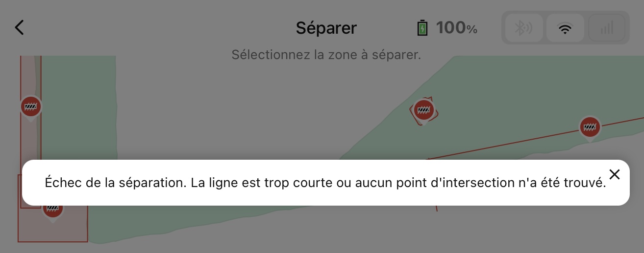

Autre message d’erreur :
2025-5-21 14:01:27 Translate

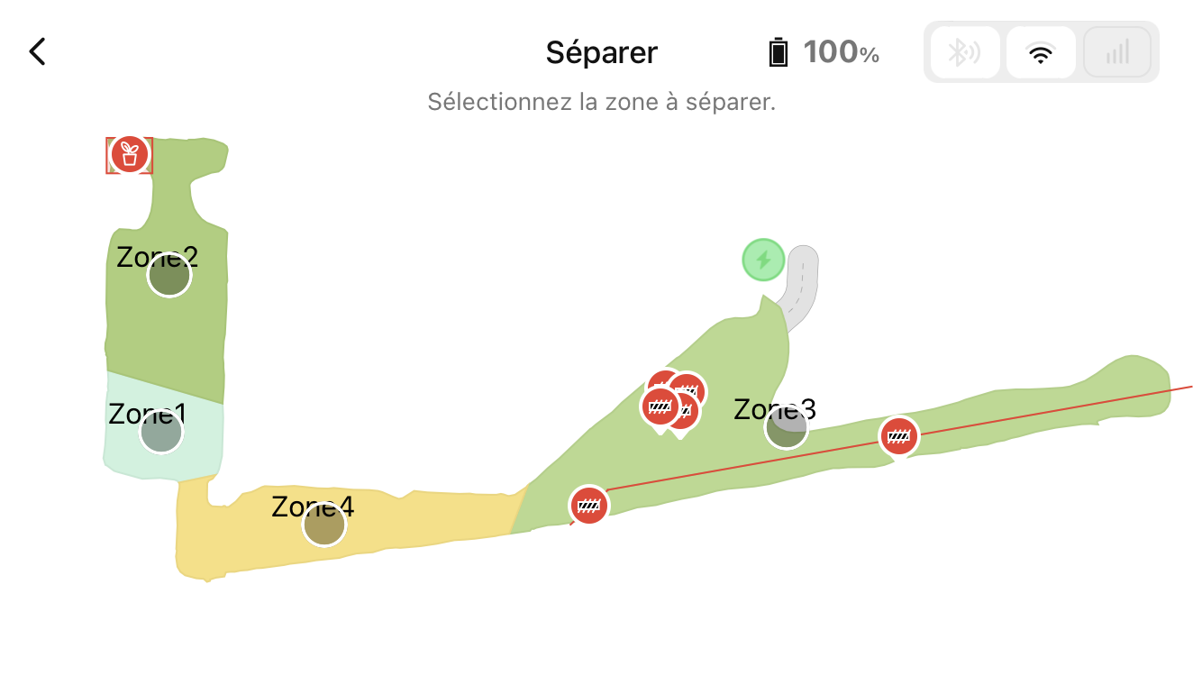

Ma deuxième carte (qui est un extrait de la précédente) pour laquelle je n’ai aucun problème de création de zone…
J’espère avoir rapidement une réponse…
2025-5-21 14:15:59 Translate
Buongiorno a tutti.
Se l'area è troppo piccola, non c'è alcuna intersezione tra la linea di demarcazione e l'area da dividere, oppure ci sono più di 2 intersezioni tra la linea di demarcazione e l'area da dividere, l'area non può essere divisa. Consigliamo di spostare la linea di demarcazione verso l'alto o verso il basso o di allungarla e riprovare per vedere se la divisione riesce.
