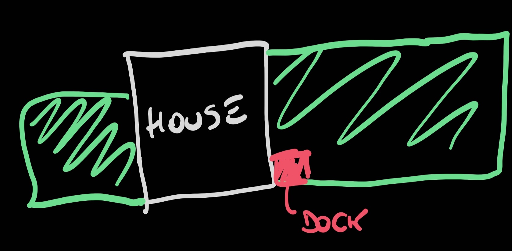

Ciao Luca, potrebbe essere complicato.
Prima di tutto, il robot può raggiungere in qualche modo anche l'altro giardino passando ad esempio su un vialetto o un marciapiedi? O i giardini sono fisicamente divisi (c'è la casa nel mezzo?).
Puoi fare uno schizzo della tua configurazione?
LucaThread Starter
Ciao Riky,
allego un disegnino, i due giardini sono separati dalla casa, senza comunicazione tra loro.
2025-6-27 14:27:18 Translate
Ok immaginavo. Quindi teoricamente (correggimi se sbaglio) non riesci a mappare la seconda zona perché il Mova pretende di partire dalla base di ricarica?
LucaThread Starter
Esattamente
