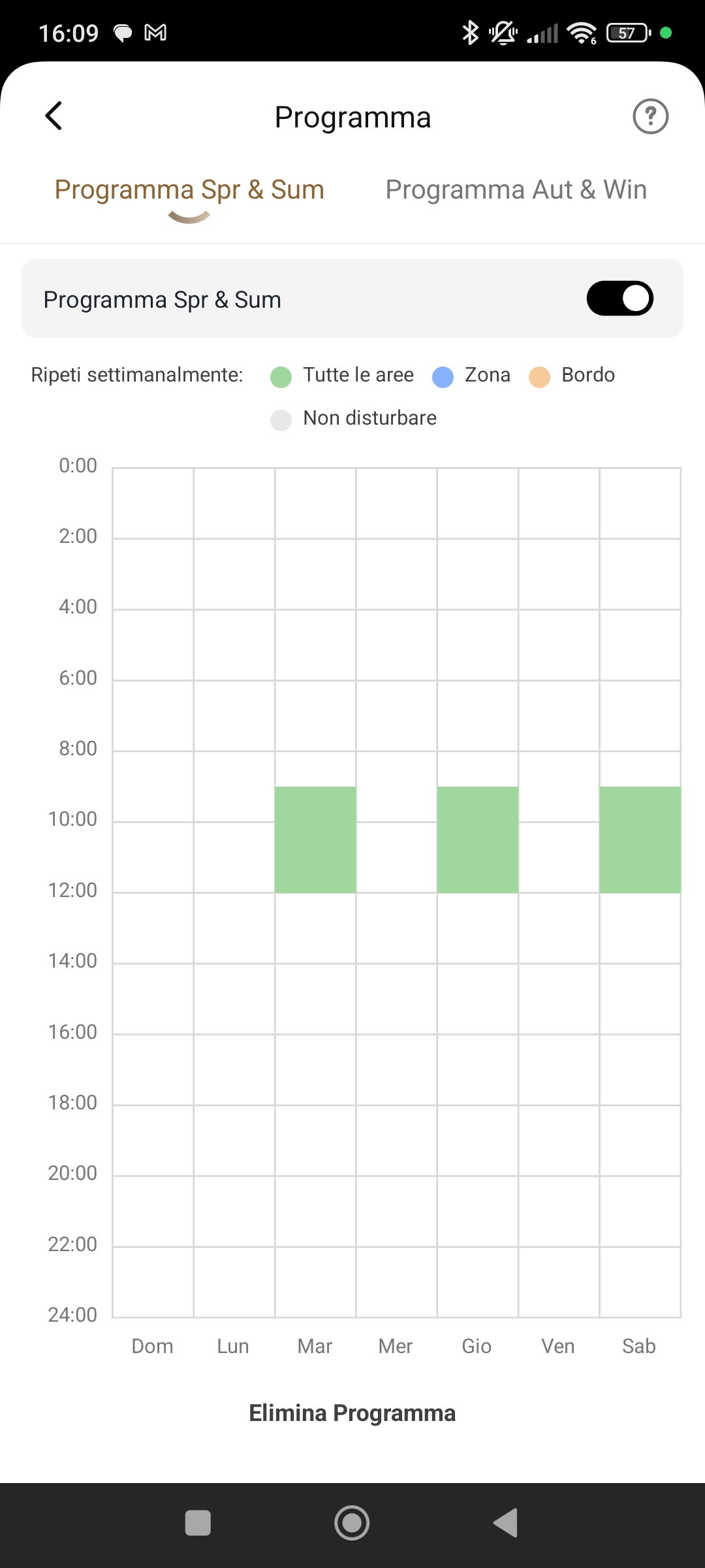

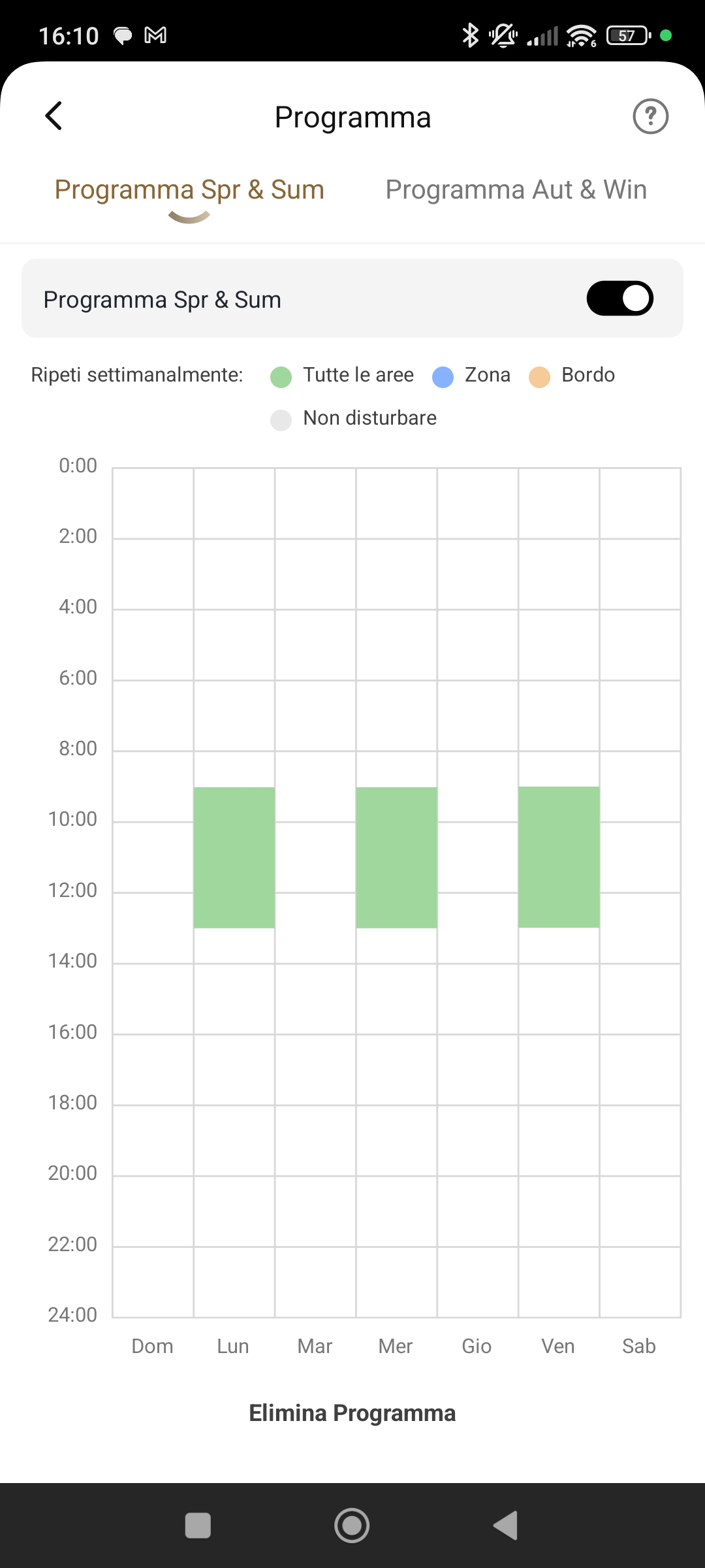

Grazie per la risposta.
Allora la linea selettore sul programma è abilitata.
Le mappe sono due, ma sono programmate in giorni differenti che come puoi notare dalla foto non si disturbano.
Tu dici che anche se i programmi sono in giorni differenti nelle due mappe il problema è questo?
Grazie
2025-6-29 07:07:29 Translate

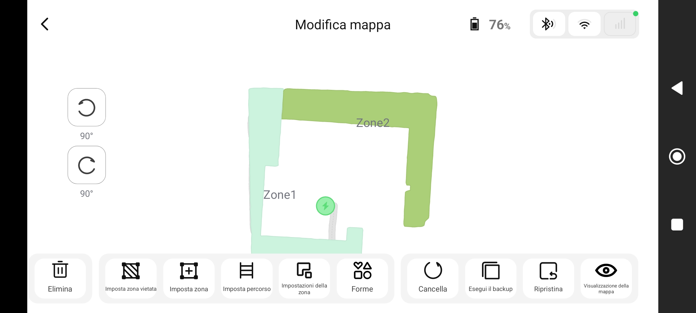

Ciao Riki, all'inizio avevo creato una mappa con due zone. Ma non so per quale motivo me le univa. Per questo ho ovviato alla creazione di due mappe. Stando a quello che dici, potrei risolvere il prob

As Your point is 'how to split one large zone to two zones?'
Could You test with 'User Manual'
5.3 Create More Zones and Expand Existing Zones.
>> To Separate and Combine Zones
>>> Map Editing > Zone Settings and tap Separate in the app.
After You've tested,
Please, let us know - what happened?
2025-7-1 18:34:42 GB Translate
Certo, non appena avrò un po' di tempo seguirò questa procedura e vi aggiorno. Grazie per il supporto
Ci sono riuscito! 🥳
Grazie a tutti per il supporto.
