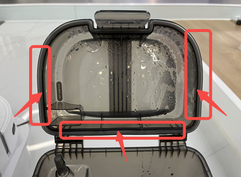

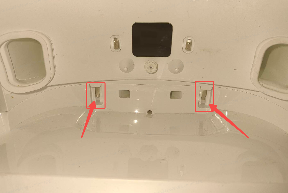

Buongiorno, ho acquistato sabato mova p50 ultra, ho provato ad utilizzarlo 2volte, quando deve svuotare l acqua o fa la pulizia della base, l acqua che deve svuotare non va a riempire il contenitore grigio ma esce di lato e bagna ovunque.
Qualcuno sa aiutarmi? È un difetto?

Per questo problema, segui i passaggi seguenti per risolverlo:

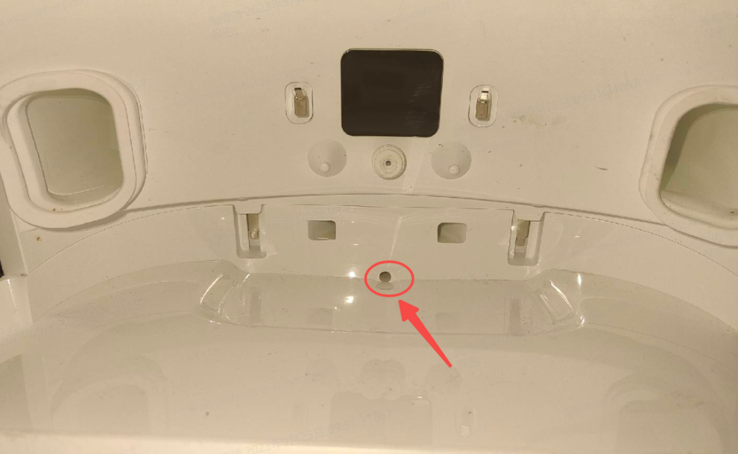

1. Rimuovi l'asse da bucato, controlla se lo scarico è bloccato e puliscilo (vedi Figura 1). Quindi, pulisci il sensore di troppo pieno dell'asse da bucato (vedi Figura 2).
2. Estrarre il vecchio serbatoio dell'acqua e controllare se la guarnizione è allentata o sporca. Assicurati di ripristinarla manualmente in tempo e di pulirla con un panno pulito (vedi Figura 3).
3. Dopo aver versato l'acqua sporca, allaccia la fibbia del vecchio serbatoio dell'acqua e assicurati che sia ben fissata.
4. Riposiziona il vecchio serbatoio dell'acqua nella stazione base e premi delicatamente verso il basso per assicurarti che sia installato correttamente.
5. Asciuga l'acqua residua sulla base con un panno asciutto, reinstalla l'asse da bucato e verifica se il problema persiste.

Ciao, questa è la seconda foto.

Ciao, questa è la terza foto
