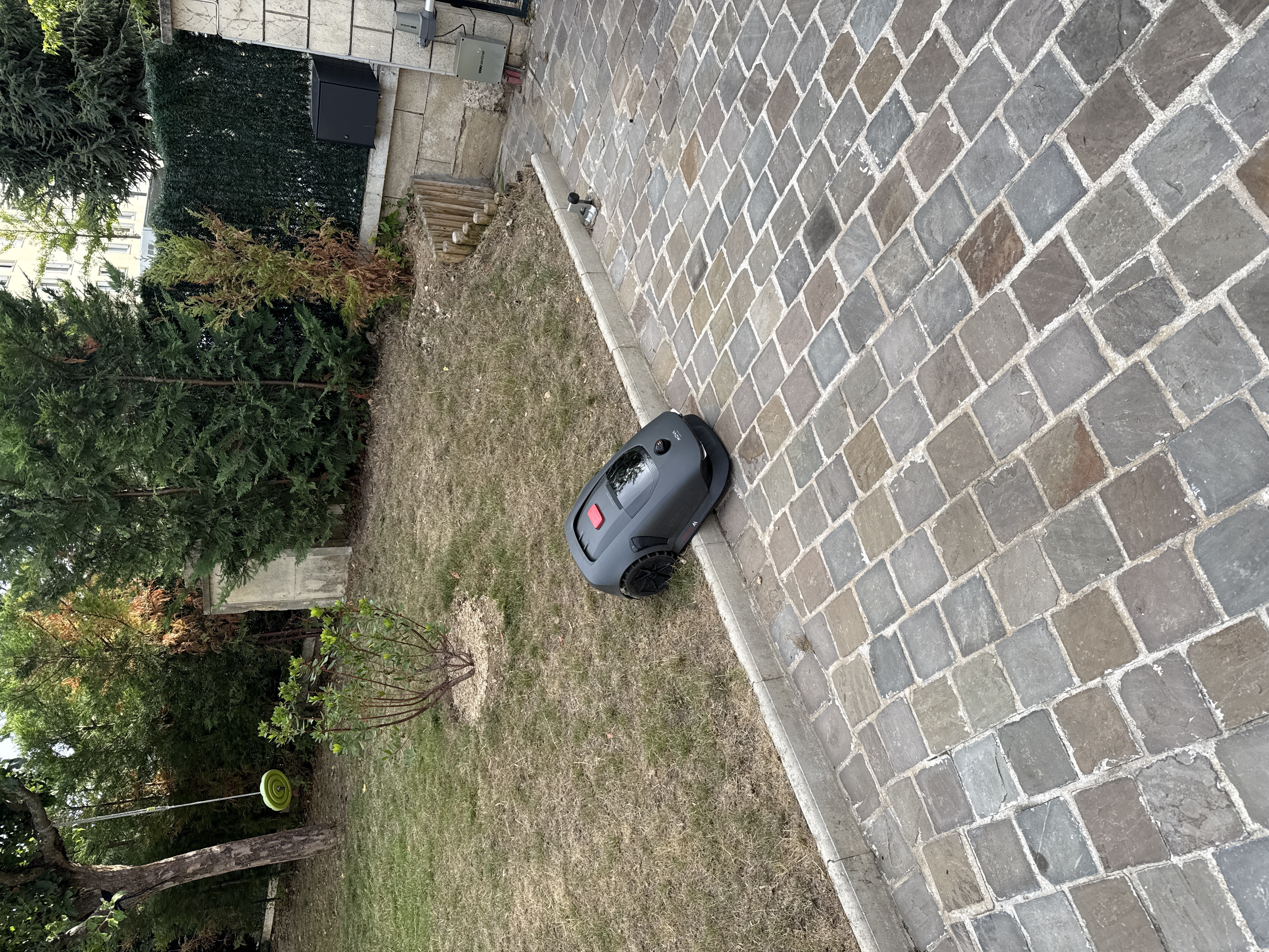

The robot starts in the middle of the zone but the Edge in the bottom is higher than the floor. It might be usefull to change the starting point to force it to turn left avoiding this case
En français le robot démarre au mileu de la pelouse mais ma zone est plus haute que le sol. Arrivé en bas il tourne à droite et les roues finissent dans le vide. Changer le point de départ permettrait de le forcer à tourner sur sa gauche au bout et d’éviter de se retrouver dans cette situation
2025-7-11 18:56:03 Translate
Have you already tried to add an exclusion zone to keep the robot away from the border?
EJ931840Thread Starter
Yes it’s better now
