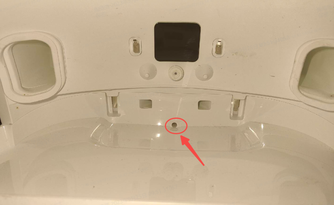

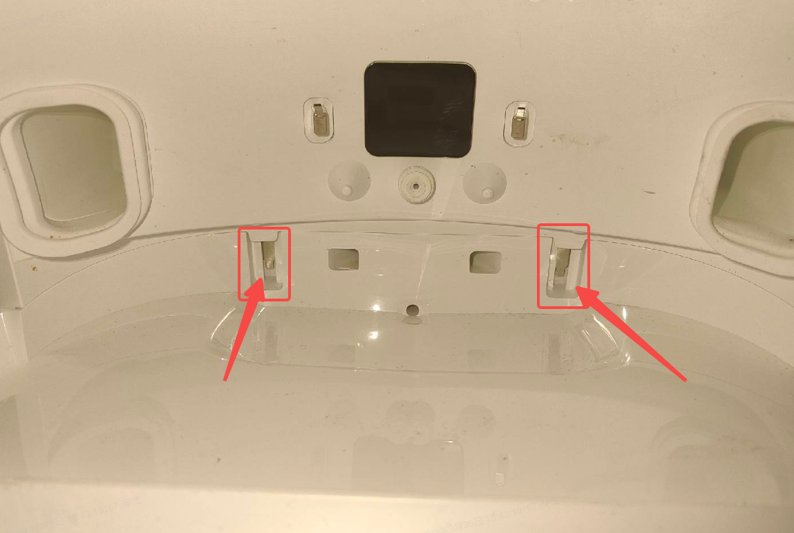

1. Retirez la plaque de lavage, vérifiez si le drain est obstrué et nettoyez-le (voir Figure 1). Essuyez ensuite le capteur de débordement de la plaque de lavage (voir Figure 2).

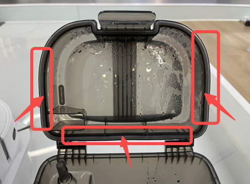

2. Retirez l'ancien réservoir d'eau et vérifiez si son joint est desserré ou sale. Veillez à le réinstaller manuellement à temps et à l'essuyer avec un chiffon propre (voir Figure 3).
3. Après avoir vidé l'eau sale, fermez la boucle de l'ancien réservoir d'eau et assurez-vous qu'elle est bien fixée.

Comme une seule photo peut être envoyée par étage, nous avons envoyé les deuxième et troisième photos aux étages inférieurs. J'espère que cela vous aidera.

Bonjour, veuillez consulter la photo ci-jointe 2
2025-7-14 16:28:17 Translate
Bonjour, veuillez consulter la photo ci-jointe 3

Bonjour cela m’arrive aussi de temps en temps généralement en nettoyant bien les capteur de vidange derrière cela ne me le fait plus
