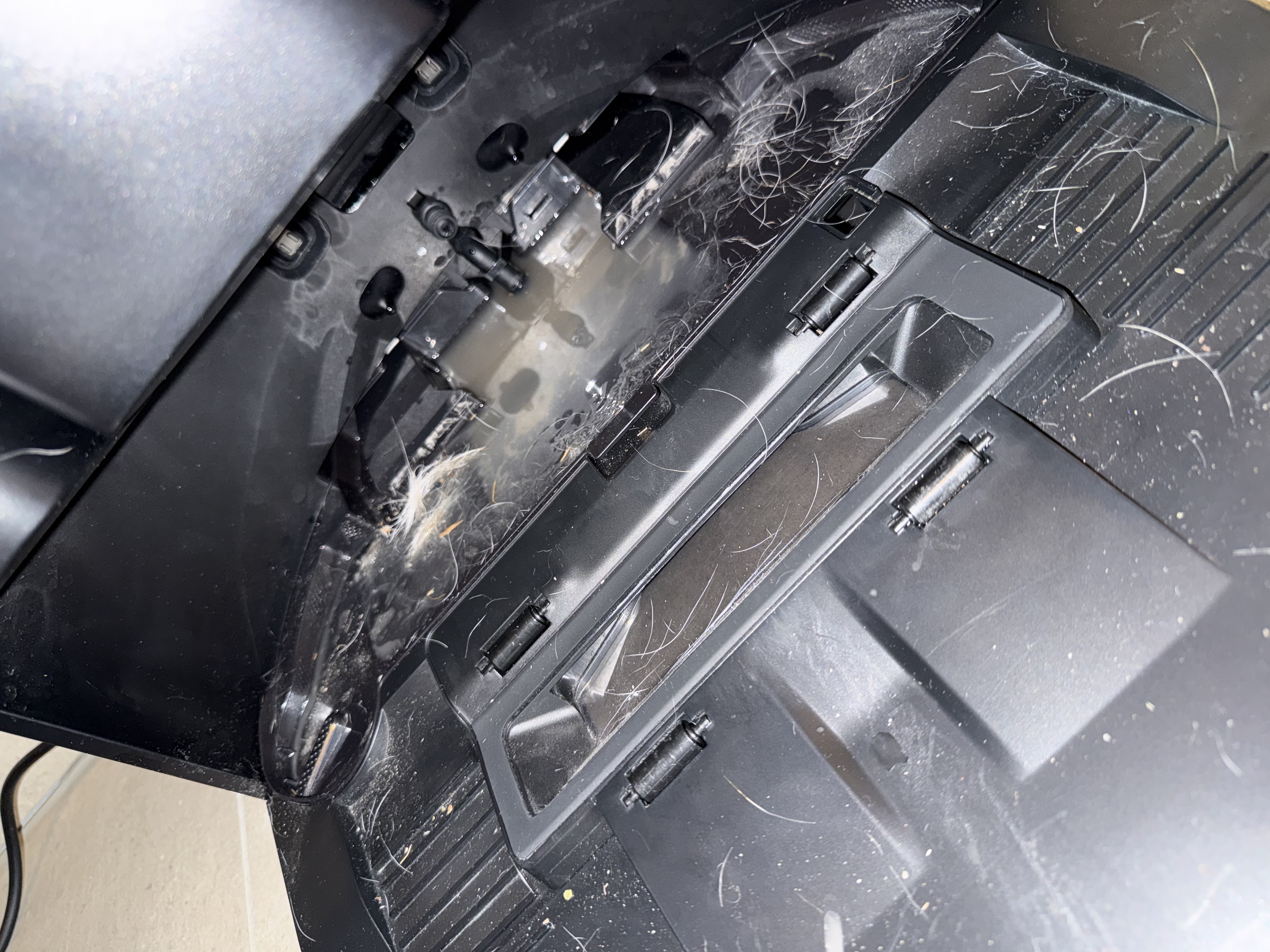

Die Station / Dock, saugt das Schmutzwasser nicht ab. Es bleibt in der Auffangschale.
Was kann man dagegen tun?
zur Behebung dieses Problems versuchen Sie bitte die folgenden Schritte zur Fehlerbehebung:
Entfernen Sie die Reinigungsplatte und prüfen Sie, ob der Abwasserauslass verstopft ist. Reinigen Sie ihn gegebenenfalls (siehe Abbildung 1).
Nehmen Sie den Altwassertank heraus und überprüfen Sie, ob der Dichtungsring des Altwassertanks locker oder verschmutzt ist. Bitte setzen Sie ihn rechtzeitig wieder korrekt ein und wischen Sie ihn mit einem sauberen Tuch ab (siehe Abbildung 2).
Nachdem Sie das Schmutzwasser entleert haben, schließen Sie die Verriegelung des Altwassertanks sorgfältig und stellen Sie sicher, dass sie vollständig eingerastet ist.
Setzen Sie den Altwassertank wieder in die Basisstation ein und drücken Sie ihn leicht nach unten, um sicherzustellen, dass er richtig installiert ist.
Wischen Sie das verbleibende Wasser an der Basisstation mit einem trockenen Tuch ab, installieren Sie die Reinigungsplatte erneut und prüfen Sie, ob der Fehler weiterhin besteht.
