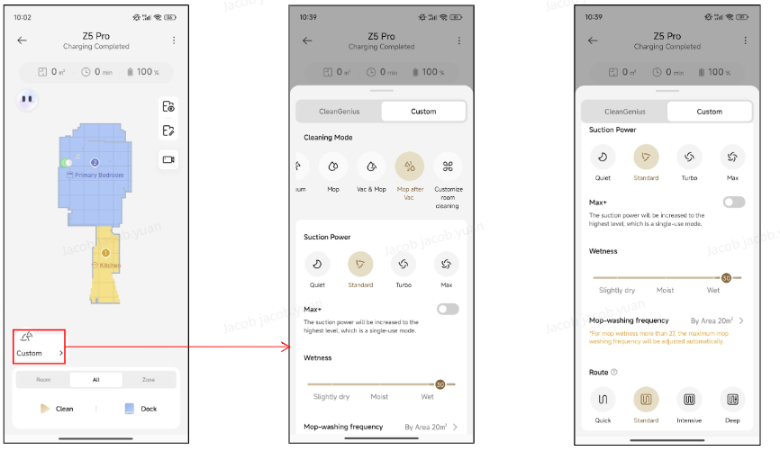

Ik heb mijn mova nu 3 maanden,  ik heb het idee dat hij helemaal geen reinigingsmiddel verbruikt. Ik heb een duo compartiment, maar eentje in gebruik. (De linker) en hij is nog steeds vol. Ook er zit nu  vloeistof in het rechtse, terwijl ik die nooit gevuld heb. Iemand een idee hoe dat kan?
Alleen de officiële vloerreinigingsoplossing van MOVA mag in vak A (400 ml) worden gedaan, en alleen de officiële huisdierontgeuringsoplossing van MOVA mag in vak B (200 ml) worden gedaan.
Als de reinigingsvloeistof correct is toegevoegd, maar het verbruik toch erg laag is, kan dit te maken hebben met de gekozen reinigingsmodus. Dieptereinigingsmodi verbruiken doorgaans meer reinigingsvloeistof, terwijl normale reinigingsmodi minder verbruiken.
